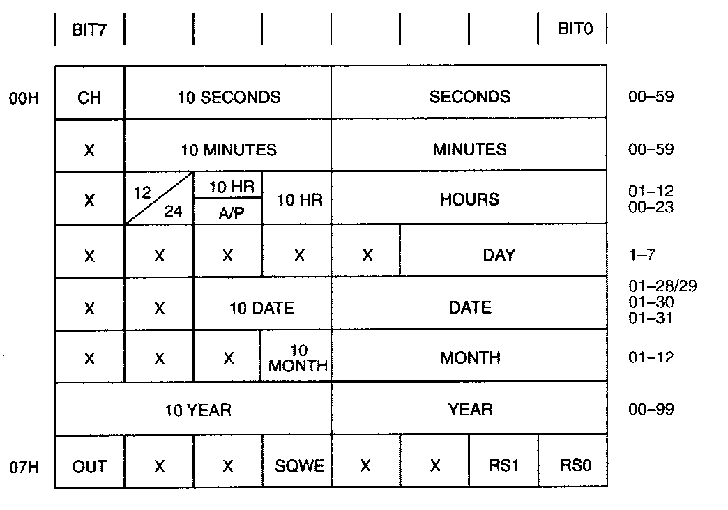

==DS1307 ADDRESS MAP==
[[File:DS1307 register.gif]]

DS1307 ADDRESS MAP
