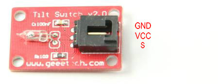

Pin definition

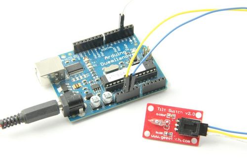

Usage
VCC - 5V
GND - GND
S   - Digital pin3
