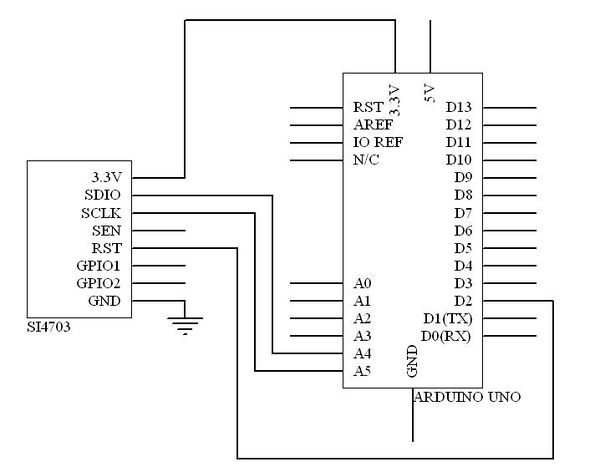

Usage
connect the following 5 wires: Arduino : Si470x board 3.3V : VCC GND : GND A5 : SCLK A4 : SDIO D2 : RST
